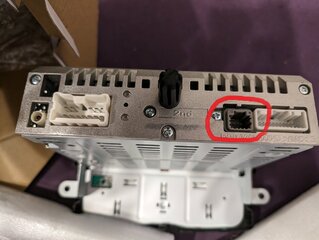

Stecker des Autoradios
Ist es der CAN-Bus Anschluss???

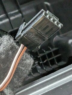

Hi Dacianer, wollte von euch wissen welche Funktion der 2 adrige Stecker ist. Bin grad am Umbau auf Multifunktionsgerät (Ovrich), hab da aber echt meine Probleme damit. Wenn ich die anderen Stecker belege funktioniert wohl das Radio (analog) und auch das Navi. BT muss ich noch erst testen. Lieg ich da richtig dass es eventuell das CAN-Bus Kabel ist was da noch übrig ist und ich es nicht verbauen kann oder ???
Gruss Jochen

Sorry hatte die falsche Buchse gesehn,
Jörg
Der eingekreiste Anschluss ist 8-polig und geht zur Lenkrad-Bedienung.
Sicher?
Es ist auf jeden Fall der Anschluss zur Lenkradbedienung.
CAN liegt mit auf einem der großen Stecker (der mit mehr Anschlüssen)
Also heisst das dass ich keine Ansteuerung übers Lenkrad mehr habe solange ich diesen Stecker nicht verknüpft habe ....hmmmm

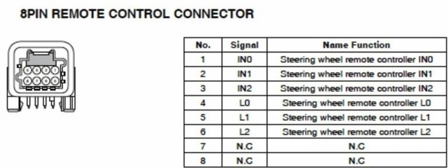

Wahrscheinlich nicht, das hier habe ich noch gefunden:

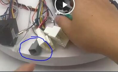

Also, ich habe mir das Ovrich für Dacia jetzt mal bei Amazon rausgesucht, es gibt dort genügend Bilder zu den Adaptern, Belegungen, etc.
Amazon.de
Ich meine, im Video sogar exakt den Adapter entdeckt zu haben, der das Kabel aufnimmt, welches in der oben diskutierten Originalbuchse steckt.
Ist das bei deinem nicht alles dabei?
Dann kann es sein, das du das falsche Kabel dazu bekommen hast. War bei mir genau so. Dem Verkäufer (vermute mal über Amazon) das Problem schildern (am besten gleich mit Foto vom freien Stecker) und dann sollte dir das Richtige zugesendet werden. Habe meins heute bekommen und es funktioniert (fast) alles perfekt.
Amazon.de
Doch, der ist dabei aber da kann ich doch den Iso-Stecker nicht verwenden, musste das andere Kabel nehmen für Lautsprecher und Stromanschluss
Gute Idee
  • #12
Also so wies aussieht hab ich tatsächlich die falschen Kabelbäume.. weder auf dem Iso-Stecker ist der Stecker dabei noch bei dem anderen Kabelbaum

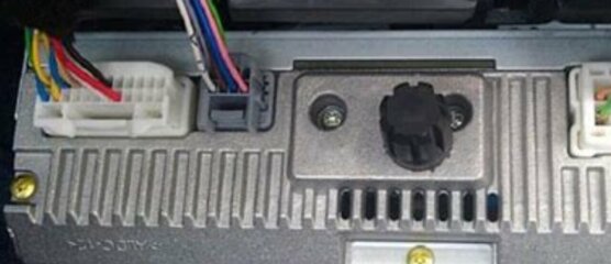

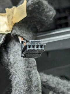

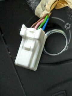

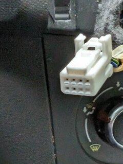

Hab jetzt nochmals mein Radio ausgebaut und versucht den 8 adrigen Stecker vom Multilenkrad zu verbinden, funktioniert nicht.. werde wohl doch nach einem Adapter umschauen müssen, aber was mich noch interessiert ist was ist dann das 2 adrige Kabel, welche Funktion hat dies ???

Mach mal ein Foto bitte von den Kabeln, die zum Radio dazu waren. (Anschlusskabel für das Radio reichen, USB Kabel und co ist nicht so wichtig)
Kann mir nicht vorstellen, das beim selben Radio komplett unterschiedliche Adapter dazu sind. Ist es eigentlich das Radio, welches Der_Detl verlinkt hat?
