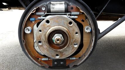

Hab vorsorglich die Innereien von der Dusterbremse Fotografiert als ich die Trommel lackierte, das erspart mir langes Suchen nach den Bremsenteilen.

@ey_digga
Danke für das Bild,- so muss dat aussehen :-)
