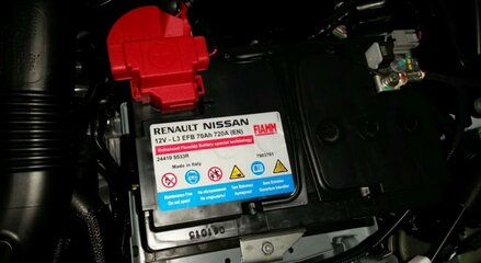

Hallo Texas, danke für deine Hilfe.
Kannst Du mir sagen, was das mit dem Batteriewächter auf sich hat?
Phasensensor.jpg Bildquelle: S&S Start-Stopp-System bei den Euro 6 Motoren
Damit meine ich den Sensor am Minuspol deiner Batterie. Hier auf Seite 23 wird die Funktionsweise beschrieben.

Also versteh ich es dann richtig, das der Batteriewächter über die verschiedenen Werte dann den entsprechenden Ein oder Abschaltimpuls für die S&S Automatik gibt? Heißt es dann, daß für einen Abgleich ein anderer Temperaturfühler irgendwo anders sitzen muss?
