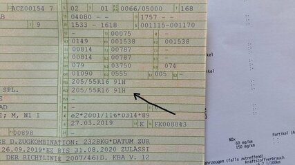

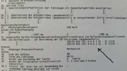

Es handelt sich nicht um Reifen. Hier wurde gefragt welche Stahlfelgen für Winterräder passen.
Schlicht und einfach in die COC schauen. Da steht die Felgengröße schwarz auf weiß, wie zum
Beispiel für unseren Dokker 6 J 15 ET 40.
PS: Die Reifengröße steht auch in der COC.
die Winterreifen stehen auf der gleichen Felge und sind 185er
Das irritiert mich jetzt schon :think:

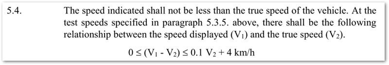

Deine "Eingetragenen" 205/55 R16 haben einen Abrollumfang von 198,5 cm. Die von Dir angegebenen Winterreifen 185/65 R16 haben aber einen Abrollumfang von 203,2 cm. Das sind ca. 2,4% mehr Umfang und reduziert die Geschwindigkeitsanzeige entsprechend, d.h. wenn bei deinen Sommerreifen 100km/h angezeigt werden, sind`s ( bei identischer Realgeschwindigkeit) bei den Winterreifen nur 97,6km/h. Soweit mir bekannt ist, ist die Anzeige bei real 100km/h nur von 99-104 km/h zulässig. :whistle:
Bei 185/65 R15 wäre das mit einer Anzeige von 101,7 km/h innerhalb der erlaubten Tolleranz.
Oder macht Du mit dem Reifenwechsel eine Tachoanpassung?
Quelle: Reifenrechner z.B. von reifen-vor-ort.de
