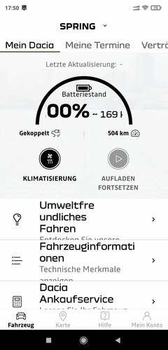

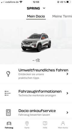

Unseren Spring haben wir nun seit ca 4 Wochen. Leider funktioniert die App bei uns nicht wirklich. Das Koppeln hat geklappt! Aber die Funktionen wie Vorklimatisieren und Ladesteuerung sind nicht sichtbar. Der Kundendienst hat schon einiges gemacht, hat aber alles nichts gebracht. Habe mal ein Foto von der App gemacht. Wäre schön wenn uns hier jemanden helfen könnte. Danke schon mal!Anhang anzeigen 128469

Bei mir taucht leider noch nicht mal der Sync-Button auf. Habe ich das jetzt richtig verstanden das der Dienst erst von Renault/Dacia freigeschaltet werden muss, ich habe mein Spring am Freitagmittag abgehohlt. Vieleicht liegt es auch daran, die App-Registrierung auf Handy und PC habe ich kurz nach Mittag durchgeführt. Meine Frage ist auch Motor an oder aus ? Danke im voraus.

War letzte Woche in der Werkstatt, auch die haben dasselbe probiert wie ich und anschließend den Kundendienst angerufen. Der Kundendienst äußerte sein Bedauern und hat der Werkstatt und mir mitgeteilt das es wohl ein Softwareproblem sei worunter sehr viele Spring ab Bauzeit Anfang Okt.22' zu leiden hätten die in der FIN mit UU1.. beginnen. Als Tipp liess der Kundenservice noch wissen, das die Werkstatt das Problem melden sollte, weil es bei Privatleuten länger(bis 2 Wochen) dauern könnte. Na ich hoffe das wird bald was, der Winter ist ja noch nicht vorbei !!!!!!

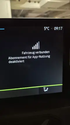

Bei mir geht die App auch nicht. Ich kann weder die Reichweite noch Akkukapazität oder sonstiges aufrufen. Im Auto steht selbst: Fahrzeug verbunden Abonnement für App-Nutzung deaktivert. Ist dasa normal und wie kann man das Abo aktivieren (im Bild davor geht es nicht, es passiert nichts wenn man es anklickt)
Gleiches Problem hier auch. Sowohl Fahrzeug als auch die App sind mit dem Benutzerkonto verknüpft, trotzdem kommt die Fehlermeldung und es sind in der App keine Fahrzeugdaten abrufbar.
Hast Du mittlerweile eine Lösung?

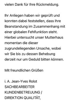

Ich habe es dem Dacia Support gemeldet, der hat mich irgendwann zum Vertragshändler gesendet. Der Vertragshändler hat zwar das Problen "Navi geht nicht" lösen können aber nicht das App-Problem. Daraufhin habe ich wieder beim Dacia Support angerufen. Dieser wollte wieder das ich zum Vertraghändler gehe, als ich dann mitteilte, dass dieser mich erneut an den Support verwiesen hatt, nahmen sie ein neues Ticket auf. Irgendwann kam eine Mail vom Support (ca eine Woche später):
Gerne habe ich den Sachverhalt geprüft und es ist so, dass serverseitig vergessen wurde ein bestimmter Vertrag (Pack Remote Control) für Sie anzulegen. Ich werde daher den Sachverhalt an den zentralen Support in Frankreich übergeben, damit dieser den Vertrag für Sie anlegt. Sobald dieser angelegt wurde, werde ich Sie erneut kontaktieren. Sollten Sie zu dem Zeitpunkt noch nicht richtig gekoppelt sein mit der App, werde ich Ihnen dabei gerne behilflich sein.
Jetzt geht die App tlw. (Fehlermeldung der App Das Dashboard kann nicht angezeigt werden). Eine Rückmeldung von Dacia Deutschland ist bisher nicht erfolgt. Ich kann keinen km und Ladezustand sehen, allerdings Klimaanlage einschalten, Hupen und die Scheinwerfer aufleuchten lassen. Im Auto steht immer noch Abo für App-Nutzung deaktivert.
