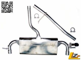

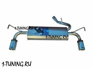

Bist Du sicher das der Auspuff passt?
Der Unterschied zwischen den 2 Bildern scheint doch größer zu sein.
Wenn LZ für meinen Logan einen anbieten würde, käme für mich nichts anderes in Frage.
Ist allerdings nicht gerade billig, über 500 Euronen.
Ich kaufe auch sehr viel im Internet, aber das würde ich jetzt nicht tun.
Allein schon das Theater bis man es von RU nach DE bekommt. Dann stellt sich die Frage nach der Passform.
Und wenn's nicht passt, wie bekomm ich's zurück?
Aber das ist meine Meinung, jeder hat seine Eigene......
@Doldini der von LZ Parts sieht "falsch" aus, bzw ist nur der Weg abgekürzt, das gewurschtel vom Rus Dämpfer ist ans Original angelehnt.
Schau dir mal die Bilder von Texas an.
