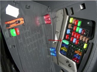

Es macht aber schon Sinn generell eine Liste mit den Sicherungsbedeutungen zu haben so wie Ersatzsicherungen unabhängig von einer Mobilitätsgarantie.
Bei mir heißt die übrigens Assistance, habe aber keinen Aufkleber hinter der Sonnenblende ist das noch wieder was anderes.

Was soll mir das sagen?....
Ich habe sechs Sicherungen die nichts tun?
Ich bin davon ausgegangen das die schon benutzt werden nur die Funktion eben nicht beschrieben ist da sie nun anders genutzt werden, Platz ist ja da.

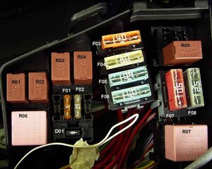

Relais usw für Euro-5 Hi-Flex.. ohne Garantie:)
R01-Klimakompressor?
R02-Kühlerventilator?
R03-Kraftstoffpumpe
R04-Motorsteuergerät?
R05-Nebelscheinwerfer?
R06-Kühlerventilator?
R07-Gebläse Fahrgastraum?
F01-05A Motorsteuergerät Dauerplus?
F02-25A Motorsteuergerät?
F03-40A
F04-80A Kühlerventilator?
F05-60A
F06-60A
F07-50A ABS?
F08-25A ABS?
D01- Klima?
Kabelende nicht endgültig geklärt.
F6 versorgt wohl auch TFL-Relais wenn verbaut!?
richtig
Relais langsame Geschwindigkeit Ventilator
R03-Kraftstoffpumpe
richtig
Schutzrelais der Einspritzanlage
richtig
Relais Schnelle Geschwindigkeit Ventilator
R07-Gebläse Fahrgastraum? Relais Kaltluftgebläse
Sicherung Einspritzanlagenrelais - Einspritzsteuergerät
F03-40A
Sicherung Relais schnelle Geschwindigkeit Kühlerventilator -
Relaisplatine
entweder
Sicherung Relais Zusatzheizung 1 - Relais
Zusatzheizung 2
oder
Sicherung Elektropumpe Servolenkung
F05-60A
Sicherung Kombischalter - Sicherungskasten Fahrgastraum
F06-60A
Sicherung Zündschloss - Kombischalter - Relais
Tagfahrlicht
F07-50A ABS?
Sicherung ABS-Steuergerät
F08-25A ABS?
ebenfalls Sicherung ABS-Steuergerät
D01- Klima?
keine Ahnung :(
Das andere Ende vom Kabel findest Du im Bereich der UCH. Dort ist es am Kabelbaum aufgewickelt

Der Fahrzeughersteller wird kaum wegen des Wunsches eines einzelnen, für jede Ausstattungsoption einen extra Sicherungskasten für den Innenraum herstellen.
Er wird auch nicht im Nachgang erst anfangen manuell die Sicherungen genau für deine Ausstattungsoptionen zu stecken.
So wie es aus sieht, beschränkt man sich zur Zeit auf 2 bis 3 verschiedene Sicherungskästen Innenraum für unsere Region.
1) für 4x2 Fahrzeuge mit der Option auf Fensterheber hinten, Automatikgetriebe, 2.0 16V Motor, Nebelscheinwerfer, verstellbare Außenspiegel+ Heizung, Sitzheizung
2) für 4x4 Fahrzeuge zusätzlich mit der Option Allradsteuerung
3) eventl. gibt es noch einen extra für E0 oder E1 Ausstattung (Basis + Ambiance) ich hätte Interesse an Fotos davon
Bei mir (2. Bild) sind z.B. die Sitzheizung und die Nebelscheinwerfer nicht verbaut aber gesteckt.

Soweit ich mich erinnere waren auch Kabel am Sicherungskasten für die fraglichen Sicherungen angeschlossen deshalb habe ich erst einmal die Finger davon gelassen.... bis zur Klärung was die wirklich dort sollen.
Bezeichnungen wie "Schutzrelais der Einspritzanlage" bedürfen aber auch noch einer allgemeingültigen Erklärung.
Sind aber doch wohl eher Dinge, die NICHT Bedienungsanleitungen beschrieben werden, was auch gut so ist.
So etwas fällt eher in den Bereich "Reparaturhandbuch" im Stil von "jetzt helfe ich mir selbst".
MMMMMhhhh.
Hast du ein Problem oder warum willst du an den Kabeln des Sicherungskastens im Motorraum rumspielen? Dein Wagen ist doch auch neu und somit ein Fall für die Garantie, falls was dran ist.
Also "Schutzrelais der Einspritzanalge" sagt mir eigentlich alles.
Nämlich FINGER WEG und ab zum Fachmann.

Ich vermute auch das dieses im Falle eines Unfalls alles unterbricht was für einen solchen Fall vorgeschrieben ist nur ist das ein normales Relais ohne Beschleunigungssensoren oder Anschluss an die Zündung und wird bei Dacia wohl nur zusätzlich von den zuständigen "Steuergräte(n)" lahm gelegt.
Ansonsten wird es ganz normal benutzt als n/o-Relais, so bisher meine Beobachtung und ist nicht zusätzlich verbaut.
