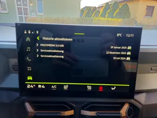

Hier mal eine kurze Rückmeldung von mir, wegen Software Fehler
Behoben sind durch das Update MULTIMEDIA 3.3 USB folgende...

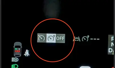

RECHTS neben AUTO , erscheint bei betätigen der Tasten für Tempomat/Begrenzung, ein ein Feld ...
AN/OFF und verschwindet wieder.

Nach dem Update haben manche Einstellungen noch Schwierigkeiten...
Aber das bessert sich irgendwie nach und nach...
Bei mir waren es die Tasten Töne die sich geweigert haben, leise zu bleiben
Jetzt geht's aber

Vielen Dank für deine Info!
Das 3.3 ist bei mir ja noch nicht komplett. Werde ich die Tage gleich wieder ansprechen.

Das kleine Menü am Tacho beim wechseln der Tempomat-Modi ist mir sofort aufgefallen, hatte der erste Duster nicht...

Es sollte Tempomatmenü und nicht Navi heißen!
