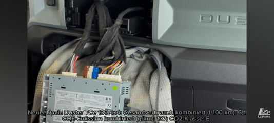

Bei DAB+ und GPS ist der Frequenzbereich fast gleich, glaube so um 1,5 GHz. Da kann ich mir vorstellen das es eine Antenne ist. Bei UKW liegen die Frequenzen wesentlich tiefer, so bis 108 MHz. Wenn es zwei Antennen sind, würde mich auch interessieren wo die Zweite verbaut ist.

Also wenn man sich die Produktabbildung der Haifischantenne (z.B. bei LZ Parts) anschaut, dann sind da sogar 4 Stecker zu sehen...
Daher würde ich schätzen :
1x Spannungsversorgung/Verstärker/Phantomspeisung
1x Radio ( UKW/DAB )
1x GSM für Notrufsystem & Datenverbindung
1x GPS
(ohne Gewähr)
Am Medianav müssen ja mehrere Antennenanschlüsse vorhanden sein, da Signale auf unterschiedlichen Frequenzen ankommen.

Der Duster hat eine seperate GPS-Antenne.

Ja der Duster hat noch ein separates GPS Modul.
Das muss er haben. Aber nicht für das Navi.
Und die Kamera hat sowas von absolut keinen Einfluss auf die Navigation.
Schau mal. Nur für dich rausgesucht:
Wahnsinn. Exakt die gleichen Fakrafarben wie an der Antenne.

Du weißt es ganz genau warum es ein separates GPS-Modul gibt.
Aber statt dazu zu stehen windest du dich wie ein Aal drum herum.
eCall: Elektronischer Schutzengel im Auto
Kurzfassung: für Ecall darf nicht die Fahrzeugantenne verwendet werden (warum weiss ich auch nicht. Könnte mir vorstellen das es bei einem Überschlag zu einem Defekt und entsprechenden Ausfall kommt?)
Also hat das Ecall-Modul ein eigenes GPS.
