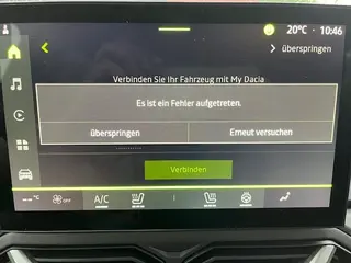

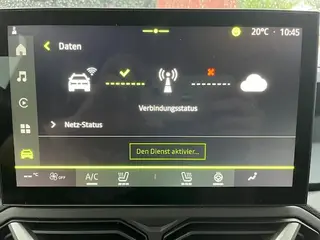

Guten Morgen, bei mir ist auch keine Verbindung mehr zu den Servern. Mal gut das ich jetzt erstmal hier nachgelesen habe. Das es sich um einen Fehler bei Dacia Handeln muss. Wollte nämlich gerade in der APP schauen was ich an Kilometern schon gefahren bin. Aber wird nichts Angezeigt. Hatte gesehen letzte Aktualisierung war am 13.08. scheint wohl länger schon nicht mehr zu gehen ??
So sieht es Aktuell bei mir aus: habe es auch jetzt an Dacia gemeldet. Habe auch Hotspot über Handy und eigenes Wlan aus der Wohnung. Nichts geht.
