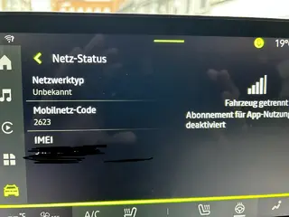

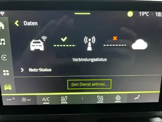

Es besteht weiterhin keine Verbindung. Die Verkehrszeichenerkennung funktioniert seit heute überhaupt nicht mehr.

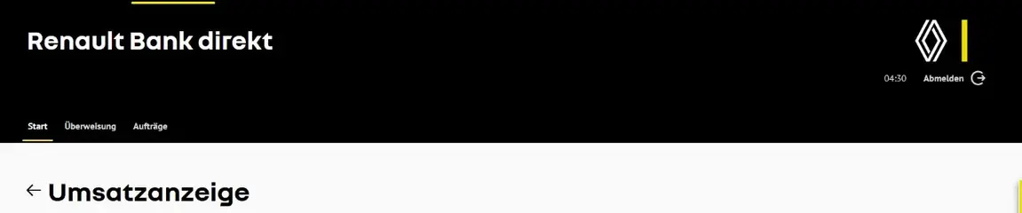

Screenshot vom Renault Subreddit, dürften schon dran sein. 4 Tage, davon 2 Wochenendtage, schauen wir Mal ob nächste Woche was anderes ist.

Ist es dabei egal, welchen der beiden vorderen Ports ich nehme? Denn da war das Telefon zumindest heute eingesteckt. Hat daran nichts geändert. Im Opel hatte ich via Kabel nie Probleme.
Das wird seit 2 Tagen angezeigt. Verkehrsinformationen in Here empfängt er auch nicht. Dort wird mir angezeigt, ich sei offline.
Bei Renault sollen sämtliche Server ausgefallen sein. Deswegen geht zum Teil keine Verkehrszeichen Erkennung und die app funktioniert auch nicht. Keine Synchronisation möglich
Sieht bei mir seit gestern Abend genau gleich aus. Habe erst gedacht dass es an meinen Einstellungen liegt.
Habe dann versucht alles nochmals neu einzurichten, was gestern nicht ging da kein Empfang obwohl ich im WLAN war.
Der braucht also seine eingebaute sim Karte für alles.
Heute morgen siehe da, alle beiden grün und ich konnte die Einstellungen Profil abschließen.
Dann heute den ganzen Tag mal ecall grün dann wieder nicht aber Verbindung zur Dacia Cloud bisher immer rot.
Vermute auch dass Dacia da gerade ein Problem hat.
Bei Renault sind sämtliche Server ausgefallen. Deswegen gibt's keine Verbindung momentan
