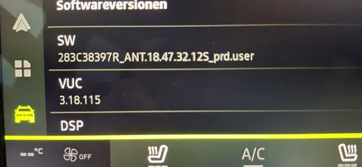

Hallo. Bin ganz neu hier im Forum. Sollte ich was falsch machen bitte nicht aufhängen. Habe einen Duster Extreme Hybrid in Vollaustattung. Ich denke ich habe auch ein Softwareproblem. Die Rückfahrkamera geht nicht mehr an. Kann auch den Button Kamera nicht betätigen da inaktiv. So wie ich das jetzt hier so rausgesucht kann man einen Neustart des Systems erzwingen und dann soll es erstmal wieder gehen. Dazu soll man den Ein/Aus Taster 10 sek. halten. Ist mit ein Austaster der Startknopf gemeint? War beim Händler. Der sagt es gäbe kein Update dafür. Wie kann ich sehen welche Software denn drauf ist?

Auf das Auto Symbol->Einstellungen->Updates...->History. Da vor findest du auch die andern Software und Hardware Version.
Suche dir mal hier Bilder raus von der 3.3 und 3.4 lege es mal deinem AH vor.
Wenn du von einem D3 Hybrid extreme Bilder brauchst der die version 3.3 drauf ist (von meinen). Schreibe mich mal per PM an. Hin und wieder hilft es beim AH mit was in der hand aufzutauchen.

Super. Die Knöpfe habe ich gar nicht gesehen. Falls die Kamera wieder abkackt werde ich das schon mal versuchen. Die Version schau ich mir gleich mal an. Schon mal einen großen Dank.

Hab mal ein Foto gemacht. Denke das es die VUC Nummer ist. Keine Ahnung. Das Sytem wurde laut Historie am 18 März upgedatet. Also kurz vor Auslieferung. Was ja jetzt noch nix heisst. Habe auf Suche nach Updates geklickt. Da schreibt er aber nix verfügbar.
