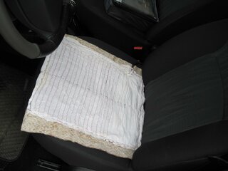

Preiswerte Variante aus der Bastelstube
Die folgende Variante hatte ich bereits in einen PKW 5 Jahre in Betrieb...:
Man nehme eine ganz einfache, billige Sitzheizung. - Das sind die Dinger aus dem Baumarkt für 10 - 20 € die einfach um den Sitz geschnallt werden. Sie funktionieren per einfachen Widerstandsdrahtschlaufen, und haben einen sehr unbequemen Drahtbügel.
Nächste Maßnahme: Aufschneiden!!! - und komplett zerlegen. Es bleibt nur ein dünner Stoff auf dem der Heizdraht genäht ist. Diesen dann auf einen etwas dünnen Filz ca. 45 x 45 cm nähen. - Auf den Sitz legen, Bezug aus dem Zubehör über den Sitz drüben und den Stecker (ggf. austauschen gegen einen mit Schalter) rein. Upps - warmer Popo :D! - Die Rückenlehne bleibt leider weiter kalt...;)
Gruß Justy

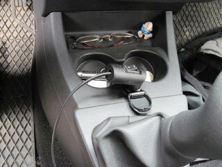

NACHTRAG zur Sitzheizung
hier habe ich noch nein paar Bilder vom Einbau... :D
Gruß Justy

Ich hatte die Matte schon im "Vorgängerauto" im Einsatz. - Da war es noch genialer. - Es war ein Peugeot 1007. Die Sitzfläche konnte man einfach per Reißverschuss öffnen und waschen (Sollten sich mal "anderer Hersteller" abschauen... :cool:)
= Unitec 75745 Auto-Sitzheizung 12 V Thermostat 34 Watt. - Diese arbeiten halt noch mit den unverwüstlichen "Widerstandsdrähten". - Und noch was: Nicht ein mit zu hoher Wattzahl nehmen. - Du wirst es schnell merken warum. - Die Dinger sind sehr schnell warm :rolleyes:
Aber es gibt ja noch den AUS-SCHALTER :D
Viel Spaß beim Nachbauen...
Justy
