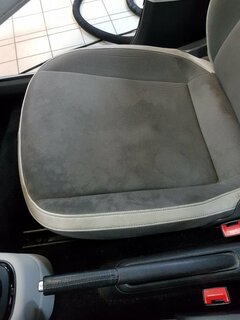

dieses Zeug nehme ich für Gewerbe und Privat, (Fahrzeugaufbereiter) bin zwar gelernter Zimmermann aber bin seit einigen Jahren auf die Pflege der Fahrzeuge umgestiegen.
20191111_084616.jpg so sieht ein versifter Sitz vorher aus.

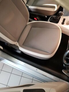

Und so nach einen einzigen Arbeitsdurchgang. (Zwei sind in der Regel notwendig)
Großzügig einsprühen, (muss richtig nass sein) einwirken lassen, mit einer weichen Bürste abbürsten und anschließend langsam Absaugen (Nassauger) Trocknen lassen, fertig. Dies gilt auch für den Himmel usw.
Bis jetzt habe ich jeden Sitz/Himmel sauber bekommen.
Anhang anzeigen 87539 so sieht ein versifter Sitz vorher aus.
Hallo Handkante, Das ist genau mein Vorgehen seit 41 Jahren . Nicht nur bei Autositzen sondern auch bei Bürobestuhlung ect.
