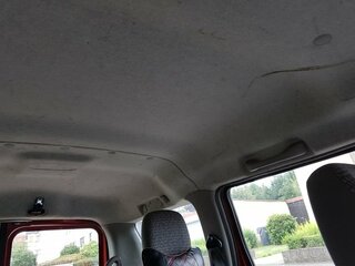

ich dachte mir, ich schreibe eine kleine Anleitung, wie man den Innenraum eines Dacias richtig sauber bekommt.
Habe selber schon viel versucht (auch Rasierschaum), jedoch blieben die Flecken und Streifen in den Polstern.
Hiermit will ich anderen helfen, die ihren Innenraum auch nicht mehr sauber bekommen.
Hier ein paar Bilder wie der Himmel vor dem reinigen aussah:
Die Sitze habe ich ebenfalls sauber bekommen, hab jedoch keine Bilder gemacht.
Nun zur Anleitung.

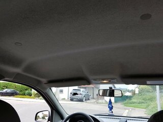

Hier meine Ergebnisse:
Wie man sieht, kann sich das Ergebnis sehen lassen.
Ich hoffe, das ich mit diesem Beitrag einigen geholfen habe.
