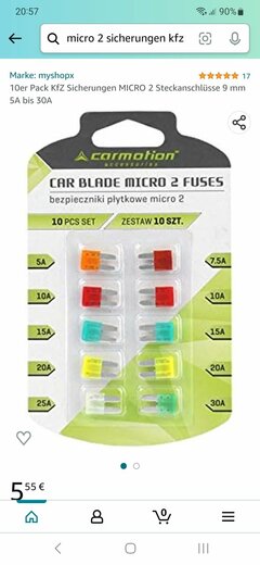

Vielen Dank liebe Dacianer, Ihr seid Spitze! Jetzt funktioniert es. Da ich gelesen hatte, dass diese Microsicherungen schwer zu kriegen sind, war ich im Dacia Autohaus und die haben mir sage und schreibe 5,47 € für eine Sicherung abgenommen - unverschämt! Habe mir jetzt ein ganzes Päckchen aus dem Web mit 10 Sicherungen für 4,79 € bestellt, falls mal wieder was vorkommt. Aber Hauptsache es funktioniert jetzt wieder bei dem Schmuddelwetter.

Die Mini-Sicherungen gibt es übrigens als Set bei einigen Discountern günstig zu kaufen. Sowas kann man immer dabei haben für den Fall der Fälle. Aber eigentlich ist es selten der Fall, daß eine Sicherung fliegt, weil sie vielleicht knapp bemessen wurde. Meistens steckt dabei noch etwas anderes dahinter, das eben beseitigt werden muß.
