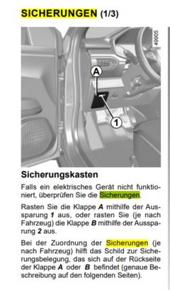

Ich habe auch einen Sandero Stepway III und die Scheibenwischanlage funktioniert nicht mehr. Dachte auch zuerst an die Sicherung, aber wenn ich die Klappe am Armaturenbrett unten links aufmache, sehe ich gar keine Sicherungen mehr. Sind die jetzt woanders, oder habe ich einen Denkfehler?
sind die bei dir nicht hier ---->
wenn nein, dann hast du das allerneueste Model ohne Kupferverkabelung sondern mit Siemens Lufthaken Technik ;)
Ich dachte, ich mache mal ein Foto ... und schon habe ich meinen eigenen Fehler entdeckt: der Sicherungskasten ist nicht auf Augenhöhe, sondern man muß von unten nach oben schauen (auf dem Bild die Oberkante). Danke für den Hinweis :)
Auf der Klappe sind einige Symbole, wofür die einzelnen Sicherungen sind. Welche jetzt für die Scheibenwischanlage zuständig ist, konnte ich aber nicht herausfinden. Weiß das jemand zufällig?
FH33 Wischautomatik
FH40 Heckwischer
Die Sicherung für den Frontwischer befindet sich in der Schalteinheit (UPC) im Motorraum.

Ist schon echt ein Gefummel die zu wechseln. Ein Multifuntionshandgelenk wäre nützlich oder halt zarte Fingerchen :) Es sind 3 Relais zu sehen wennst rein guckst und es die genau unter dem oberen linken Relais.
Leider sind nicht alle Sicherungen beschriftet. Der Großteil ist nur der Werkstatt vorbehalten. Hab ich bisher noch bei keinem Hersteller so gesehen.‍‍‍

Ich versteh grad nicht was du damit meinst. Alle Sockel die mit einer Sicherung belegt sind die sind im Handbuch nachvollziehbar zu finden und wo der Sockel leer ist, da ist halt im Sicherungsblock nichts belegt respektive eine Funktion hinterlegt wo Laienhände sowieso nix verloren haben. Ich wüsste jetzt nicht welche Sicherung "fehlen" würde die ich als Nutzer (nicht Mechaniker) benötigen würde. Wenn z.B. die Sicherung für das ABS Steuergerät fliegt, dann gehört das Fahrzeug in eine Werkstatt würd ich mal sagen als Nutzer (nicht als Mechaniker) und nicht nur eine Sicherung ersetzt. Denn, es wird (könnte) ja einen Grund haben warum diese Sicherung geflogen ist. Es sei denn ich wäre Mechniker bei Dacia (Renault) dann bin ich auf eine Beschriftung nicht angewiesen sondern sollte aus Kompetenzgründen Wissen wo die jeweilige Sicherung ist.
genau so ist es im Handbuch beschrieben. Ganz klar ist diese Restriktion für mich auch nicht, denn ich denke, wenn man in die Werkstatt geht, wird deren erste Aktion auch erstmal ein Tausch der Sicherung sein, bevor sie weitere Diagnosen machen. Aber es wird Umsatz generiert :)
