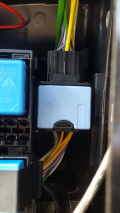

Inzwischen konnte ich nun das Rätsel selber aufklären. Die Sicherung wird mit Zündungsplus versorgt, auch erkennbar an der gelben Leitung, welche in den Sicherungskasten des Motors führt.
Und zwar ist genau die gelbe Leitung, welche von oben in die dicke Steckberbindung führt. Von dort aus bleibt es offen und wird auf der unteren Seite nicht weitergeführt. Man hätte dort also schon ein mit 15 A abgesichertes Zündungsplus für andere Zwecke. Wenn man die Steckverbindung mal herauszieht und die beiden Hälften trennt, sieht man sehr gut, daß dort noch andere Leitungen nur einseitig reinführen.

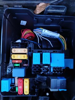

Ich suche im LPG-Modell von 2019 die Sicherung für die Klimaanlage. Hast du eine Idee wo sich diese befindet?

Inwiefern? Diese ist nur für die Magnetkupplung des Kompressors zuständig. Im Innenraum gibt es noch eine für die Ansteuerung.
Wo befindet sich diese Sicherung im Innenraum? Ist das die Sicherung mit dem Eis-Symbol?
Sicherung Motorraum 15A und Relais sind einwandfrei, Klimaautomatik auf Manuell mindestens Stufe 1 gestellt, AC Eingeschaltet, keine Drehzahlveränderung, kein klacken der Magnetkupplung, keine offensichtlichen Temperaturunterschiede.
Ja, aber wenn die durch ist, geht das Gebläse und die 12V-Steckdose hinten auch nicht mehr.

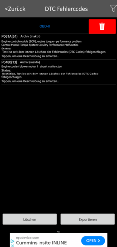

Durch die Diode verändert sich nichts, Lampe An/Aus von A/C funktioniert. Fehlercodes werden ausgespuckt:
Die OBD II Software ist für das Motorsteuergerät. Auf welchem Betriebssystem ist deine Software installiert?
