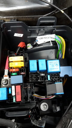

Kann man machen, hier das gewünschte Foto.
Wobei mir noch nicht ganz klar ist, was du genau vor hast? Möchtest du etwas nachrüsten?
  • #13
Erstmal schönen Dank für das Foto! :)
Was ich damit vor habe? Zum einen zum Vergleich, was denn bei der Bestückung anders ist.
Wie man sieht hast du rechts neben dem blauen Relais noch das graue Relais unter dem Iso-Band.
Könnte was mit der LPG-Geschichte zu tun haben.
Dazu noch neben der fetten roten 50A-Sicherung eine 20A-Sicherung in Gelb.
Und diesen Stecker ganz oben gibt es bei mir auch nicht. Der Rest scheint soweit identisch.

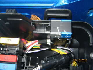

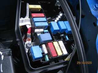

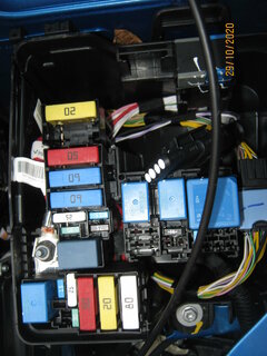

habe hier mal den Motorsicherungskasten meines TCe 100-G LPG eingestellt.
Die Anordnung der einzelnen Komponeneten ist teilweise unterschiedlich.
Baujahr Stepwy: 07/2020
Der 4-polige schwarze AMP Stecker ist der Diagnose-Anschluss für das LPG Steuergerät.
Übrigens der Grund, warum ich den Kasten überhaupt geöffnet hatte.
