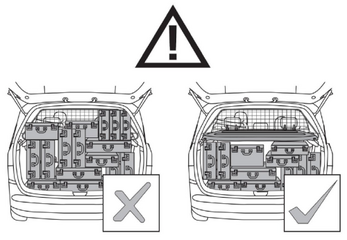

In der Montageanleitung steht:
Trennnetz Trenngitter MCV II
Gepäck nur bis Rücksitzkante laden.
In der Montageanleitung Trenngitter steht:
Trenngitter für den Laderaum - Hundebesitzer hier?

Dazu dient die Gepäckraumabdeckung. Höher darf man ja nicht stapeln, da Netz und Gitter nicht zum Zurückhalten genutzt werden dürfen.
Es geht mir nicht um "was das könnte", sondern den bestimmungsgemäßen Gebrauch. Das ist die Eigenschaft, die der Hersteller dem Produkt zusichert. Und das ist recht schwach für so ein Teil.

Die sogenannte "Hutablage" oder Gepäckraumabdeckung ist keine Ladungssicherung.
Schwere Gepäckstücke ganz nach unten, darüber die leichteren usw. Das ab der Rückenlehne Ende sein muß, ist nur eine grobe Richtlinie aber kein muß.
Baut man höher auf, muß alles verzurrt werden. Über die Verzurrte Ladung kann man auch ohne Sicherung leichte Sachen legen. Handtücher, Jacken, Decken, Klamotten, und dafür dient das Trennnetz.
