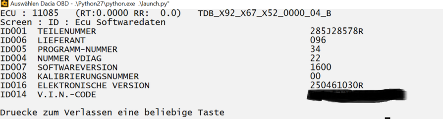

Diagversion, Supplier, Soft und Version deiner Instrumententafel könnte man noch ergänzen, falls du mal wieder beim OBD Auslesen bist.
Guter Gedanke!
Mach ich bei Gelegenheit.
Besten Dank für Eure Hilfe, die Anzeige ist nun aus. Beim zweiten Versuch hat es geklappt, nachdem ich "Oil interval" auch noch bearbeitet hatte. Da waren zwar keine Daten hinterlegt, aber egal.
