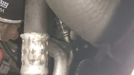

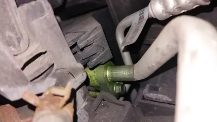

Servus Zusammen
An unserem Logdy 1.5dci geht seit letzten Winter die Klimaanlage nicht mehr.
2023 wurde sie zuletzt neu befüllt.
Am Klimakompressor sind 2 Leitungen,und das Gehäuse vom Klimakompressor ist mit einer gründlicher Farbe überzogen.
Mein Arbeitskollege vermutet,daß einer der beiden O-Ringe undicht geworden ist.
Die Zugänglichkeit zu den beiden Leitungen ist ja eher bescheiden.
Hat einer von euch schon bereits die Dichtringe tauschen lassen und hat Erfahrungswerte bezüglich der Kosten?
Einen schönen Sonntag
Grüße Ralph

solche Sachen sind aus der Ferne schwer zu beurteilen. Am sichersten ist eine Neubefüllung mit Kontrastmittel, danch siehst Du im UV Licht jedes Leck. Ein O Ring kann es sein, es kann aber auch an einer Verpressung undicht geworden sein. Auch der Klimakondensator kann undicht sein, Steinschlägen sei Dank. Bei mir war es so.
Du kannst auch Dichtmittel einfüllen, das kann bei kleineren Schäden helfen. Such mal z.B. nach Easyklima.
Ist preiswert und gut, habe ich selbst an meinem Fiat ausprobiert und mein Kumpel letztens an seinem Dodge.
NUR, der Nachteil ist, jede Werkstatt die danach wieder mal füllt wird Dich umbringen, da bei der Absaugung durch die Werkstatt deren Mittel versaut wird.
Gruss
Steffen

ich hoffe nur, das Kontrastmittel mit eingefüllt wurde. Sonst findest Du die Undichtigkeit nicht. Irgendwo muss das Gas ja hin sein, wenn es fehlte. O Ringe gibt es nicht nur bei Renault für Klimaleitungen :-) . Die Größe sieht man doch beim Ausbau, und diese Ringe werden nicht nur bei Renault verwendet.
Gruss
Steffen

Kontrastmittel hat er eingefüllt,Ich war jetzt gerade bei Renault wegen den Dichtungen,wie schon erwähnt werden die nur im kompletten Set für ca 80euro dort verkauft.
höchsten man kauft die undichte Leitung,dann ist meistens der O Ring dabei.
Kontrastmittel ist dann schon mal ok.
ABER, Du hast das falsch verstanden mit den O Ringen. Es passen nicht nur die von Renault, auch von anderen Fahrzeugen :-) Ich habe z.B. einen von KIA drin, jetzt verstanden was ich meine.
Gruss
Steffen

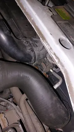

Jetzt habe ich vorher einmal in den Motorraum geschaut. In der Hoffnung das ich etwas finde.
Bin jetzt an einer anderen Stelle fündig geworden.
Habe jetzt bei ebay einen dichtsatz gefunden.
Werde damit mein Glück versuchen
