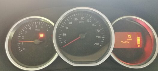

Wenn ich die Zündung einschalte, oder einschalte und starte, leuchtet im rechten Instrument für kurze Zeit das Auto-Symbol mit Pfeil nach rechts und rechts ein kleiner Schraubenschlüssel auf. Im linken Instrument besagtes Zickzack-Symbol. IMG_20220905_103322.jpg

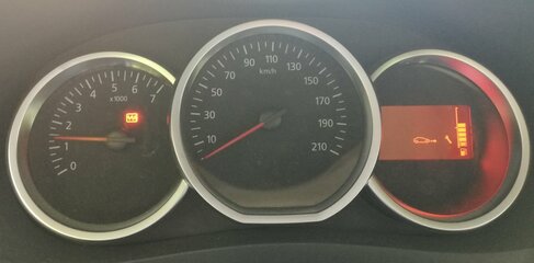

Auch wenn ich den Lenkstockhebel direkt nach dem Starten mehrere Sekunden drücke, passiert leider nichts.
Ob der Schraubenschlüssel ausgeht, weil ich drücke, oder weil eine voreingestellte Zeit um ist, kann ich nicht sagen.

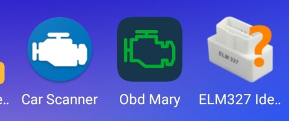

Ich habe es auch schon mit dem ELM327 und diversen Apps probiert: kein Erfolg

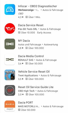

baut Dein Handy mit dem EML327 Adapter eine Verbindung auf?
hast Du die Service Reset App dann probiert ?
beim Logan MCV II geht es ab 2018 definitiv nur noch mit App oder Werkstatt
bei mir lag es mal am Handy...anderes Handy genommen und die Anzeige war gelöscht
Ja, ein Verbindung wird aufgebaut. Mit allen der drei gezeigten. Mit der OBD Mary konnte ich an unserem Twingo I Ph3 etwas zurücksetzen.
Ist die "Service Reset App" noch mal eine weitere App?
Mit welcher von denen funktioniert es?

die mit der roten Ölkanne :)
Danke, werde ich ausprobieren :yes:

Wenn ich die Zündung einschalte, oder einschalte und starte, leuchtet im rechten Instrument für kurze Zeit das Auto-Symbol mit Pfeil nach rechts und rechts ein kleiner Schraubenschlüssel auf. Im linken Instrument besagtes Zickzack-Symbol. Anhang anzeigen 125271

GANZ WICHTIG ! Wenn Du mit der App DACIA SERVICE RESET arbeitest ( rotes Ölkännchen ),dann muß dein Handy online sein ( mobile Daten auf an ! ). Diese App finanziert sich neuerdings so,dass Du bestätigen mußt,dir kurz ein kleines Werbevideo anzuschauen,danach kannst Du dann erst auf den RESET BUTTON drücken ( der ELM muß natürlich connect sein ).
Früher ging das mal ohne diesen Umweg.Letztens bin ich da auch fast dran verzweifelt,bis ich eben gemerkt habe,dass das Handy online sein muß.
