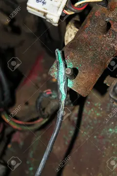

Gammeliges Kabel sehen oft aus wie eine Schlange, die gerade was gegessen hat. Nämlich bauchig. Das kann auch mittendrin sein und nicht an einen zb Abzweiger.
Ich werde das mit dem Kabel ziehen testen. Ich denke das ist die einfachste Weg erstmal da eine Verbesserung herzubringen. Wenn der Fehler dann weg ist kann man endlich mal weiter machen. Mittlerweile ist der neue Jogger bestellt. Aber ich will den Logan nicht aufgeben deswegen. Hausbau ist noch nicht fertig.
So zb...

Da sollte aber der Widerstand durch die Decke gehen. Aber ich verstehe was du meinst.
Und wenn mehrere Kabel in einem Kabelbaum umwickelt/eingehüllt sind, so sieht man die Bruchstelle auch nicht. Dann muss man die Umhüllung vorsichtig öffnen - ohne dabei weitere Kabel zu beschädigen.
Auch beim Durchmessen an den Kabeln wackeln um Kabelbrüche, die nur sporadisch unterbrochen sind, aufzuspüren.
Mir ist es schon oft passiert, dass nur noch die Isolierung vom Steckerkontakt gehalten wurde.
Da waren die Drähte direkt an der Crimpung weggegammelt
