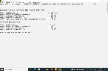

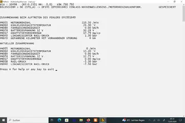

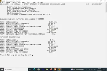

Hier mal die Werte und Fehler mit einer ordentlichen Diagnosesoftware
Ich würde mit Zündung an den Löschbefehl (7 - <Clear>) ausführen und noch mal neu auslesen, ob nur noch der vorhandene Fehler DTC 017060 übrig bleibt.
Dann einen Startversuch und noch mal auslesen, ob dabei der DTC 019055 wieder gesetzt wird.
Vor dem Auslesen in der Liste mit den Steuergeräten Rescan errors ausführen.
Injektoren ist entstanden weil wir die abgezogen haben. Das ist nicht das Problem was mich antreibt. DTC 019055 bleibt und DTC008948 sind die Fehler die wieder kommen. Ausserdem immer wieder mal der Nockenwellen Kurberwellen Fehler. Wobei der sich erklärt das die Drehzahl nicht erreicht wird da der Motor nicht startet. So erstmal die Vermutung heute vom Mechaniker. Wir haben heute die Injektoren alle raus und gereinigt. Die laufen alle.
Rampe habe ich eben bestellt, die kommt aus Kroatien. Hier will man nette 400 Euro dafür und wartet 6 Wochen.
Der DTC 019055 offener Stromkreis/Kurzschluss muss zuerst bearbeitet werden.
Zündung aus, Minuspol der Batterie trennen, einige Minuten warten und dann den Stecker am Motorsteuergerät entfernen, um die Kabel Richtung Sensorstecker durch zu messen und dabei den Kabelbaum bewegen.
Motorsteuergerät brauner Stecker zu Sensor
D1 zu 3 Plus
D2 zu 1 Sensor Signal Plus
D3 zu 2 Minus
44.503
