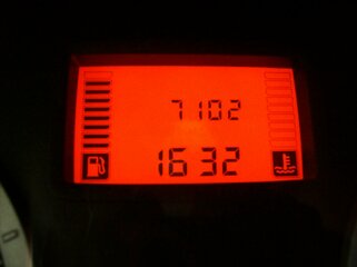

Selbsttest des Cockpits erfolgt durch gedrückt halten des Rückstellknopfes links unterhalb des Tachometers.
Zündschlüssel drehen bis die Kontrolllampen aufleuchten (Zündung),aber nicht starten!
Man kann aber wohl starten dann zeigt Bild drei die momentane durchflussmenge an.Bisher noch nicht getestet!
Im oberen Bereich des Digitaldisplays erscheint eine Zahlen reihe.
Bei mir war es 7102.Bei Euch die gleiche? oder steckt da was anderes dahinter.(EZ.06-2007)
Erstellungsdatum der Software,des Cockpits oder was....?
Bitte mal posten was bei Euch steht.

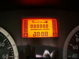

Jetzt erfolgt ein kleines Tänzchen der Zeiger vom Drehzahlmesser und Tacho.
Wer jetzt noch einmal kurz auf den Rückstellknopf drückt erhält folgende Bilder im Display.
1 Displaysegmentkontrolle

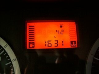

2 Verbleibende Liter Kraftstoff im Tank

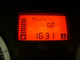

3 Momentaner Kraftstoffdurchfluss (laufender Motor)
4 Störung Krafstoffvorratgeber/durchfluss

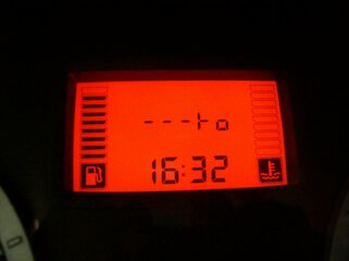

5 Software Version
Zum Verlassen der Eigendiagnose die Rückstelltaste drücken.
Dadurch werden alle gespeicherten Störungen
gelöscht und die Felder des Bordcomputers zurückgestellt.
Zum Verlassen der Eigendiagnose ohne Löschen der
gespeicherten Störungen die Zündung ausschalten.

Mein Softwarestand ist wesentlich höher. EZ (04/09)
in dem Zusammenhang mal die Frage, kann man die Anzeige des BC zwischen den beiden hier gezeigten Darstellungen (negiert) umstellen?
Nein meiner ist Phase 1 vor dem Facelifting und Vomito hat Phase 2 nach dem Facelifting.
Du könntest eventuell das Display austauschen als ganzes.
Ist aber sicher nicht einfach.
Oder eventuell das ganze Cockpit,aber es ist nicht sicher das man die selben Anschlüsse verwendet hat.
Früher konnte man die Cockpits austauschen z,b, Manta mit Senator,Commodore,Rekord wenn alle aus der gleich Epoche stammen.
Heute wird leider viel und schnell geändert.

Durchflussmenge bei laufendem Motor
Das Video dazu:
Selbsttest Anleitung Video
Nun habe ich es heute morgen ausprobiert.Nach dem aktivieren des Selbsttests den Motor gestartet und vom Hof gerollt.
Die Durchflussmenge springt nervös umher.Eignet sich auch nicht als momentane Verbrauchsanzeige.
Tacho und Drehzahlmesser spielen weiter Ihr Spiel ein ablesen der augenblicklichen Werte nicht möglich.
Nach ca.4 Minuten ist alles vorbei und die Anzeigen arbeiten wieder ganz normal.

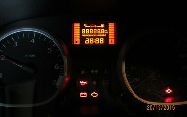

Tacho Test bzw. prüfung am Duster
Es gibt doch die Möglichkeit den Tacho zu prüfen ob die ganzen Einheiten im Tacho auch alle gehen.
Schaut so aus, siehe Bild.
Es gibt aber auch ein Film drüber.
Diese prüfung dauert 5min und 12 sec. Prüfung schaltet von alleine ab.
Wollte ich nur mitteilen.
