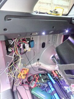

Ich versuche derzeit die hellgraue Seitenverkleidung im Heck an der D-Säule zu entfernen. Leider hat diese ein zu geringes Spaltmaß, wodurch ich meine SOL-Scheibe nicht reinbekomme.
Hat jemand Erfahrung damit und kann mir sagen (Bilder) welche Teile ich sonst noch entfernen muss um an die Schrauben dafür zu kommen.Leider habe ich selbst die noch nicht gefunden.

Hallo, Du musst die Führungsschiene des Kofferraumrollos entfernen, die zwei Schrauben, dann kannst Du die D-Säulenverkleidung abziehen, ist nur geclipst, vorher aus dem Dichtgummi rausziehen.

Ah jetzt wird einiges klarer. Muss nur kräftig an der dunkelgrauen Leiste ziehen. Fasse ihn noch sehr sanft an ;)
Danke euch Zweien!
