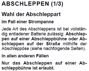

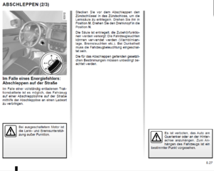

Ganz sicher? Bei der deutschen BA fehlt ein "oder" zwischen Abschleppbühne und "auf der Straße", aber in der ungarischen Bedienungsanleitung steht klar das man auch im Neutralmodus mithilfe einer Abschleppöse gezogen werden darf. Das dürfte ja nur dann sein wenn man im N im Freilauf ist sonst würde ja nach einer gewissen Entfernung der Motor schaden nehmen können.

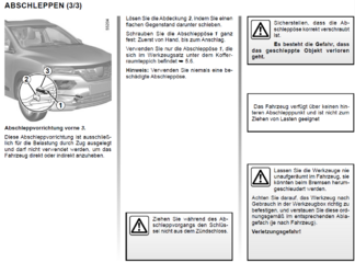

Ergänzung:
auf der nächsten Seite ist klar vom Abschleppen die Rede und das man während des Abschleppvorganges nicht den Schlüssel ziehen darf, also geht es davon aus das man im Auto sitzt während man abgeschleppt/gezogen wird.
