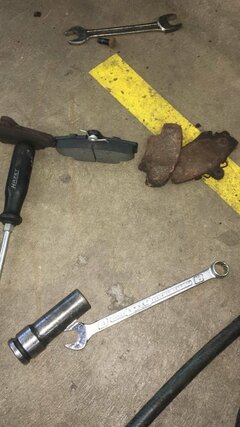

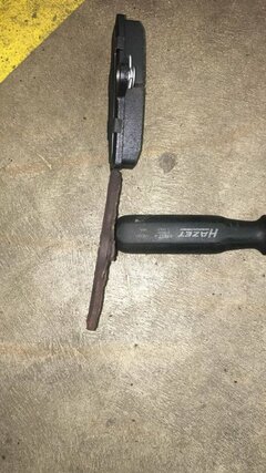

Also so können bremsen beim sandero nach 63000/km aussehen
Sahen beim überprüfen beim Reifenwechsel gar nicht so schlimm aus ;)

Jo ...einer total runter , der andere beim aufmachen zerfallen ....Hammer ...
Also wenn el mechanico dem threaderöffner sagt ....z e i t n a h. Austauschen ....dann auch zeitnah der Empfehlung Folge leisten ;)
