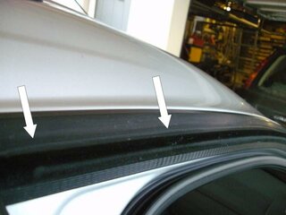

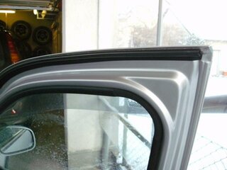

Das Schneeproblem habe ich nicht mehr, sowie die Windgeräusche sind damit deutlich reduziert. Bei dem Bild mit den Pfeilen, sieht man wo der Gummi anliegt.

Was und Wo?
Kannst du bitte ein Bild von dem Gummiprofil machen auf dem man den Querschnitt sieht? Und wo hast du das gekauft zu welchem Preis? Wieviel Meter?
Wie angebracht (geklebt?)
Wenn ich das richtig sehe drückt das "neue" Gummi auf das alte und dieses zusammen.
Wenn du jetzt die Türe aufmachst liegt da aber immer noch Schnee, wieso fällt der nicht rein? (dumme Frage!!??) Geht das jetzt besser mit dem abkehren?
Kannst Du mal ein Bild machen von der geöffneten Hintertür aus auf die geschlossene Vordertür?
Ich glaube dann sehen die anderen besser wo der Gummi aufliegt.
Viele Fragen, ich weiss.
LG Jürgen
Ich denke das ist geklebt was bei den jetzigen Temperaturen besser wir wenn man die Fläche vorher an wärmt.
Wenn ich das richtig sehe liegt der neue Gummi an der Tür oberhalb des Rahmengummis und verschließt damit die Lücke bei geschlossener Tür.
Also presst sie nicht aufeinander.
Das ist natürlich die noch elegantere Lösung weil von außen nicht zu sehen.
Um so mehr würde mich jetzt auch die Quelle und der Preis interessieren.
Gruß Klaus
Auf die Bezugsquelle bin ich auch gespannt. Das sieht sehr gut aus weil man es nicht sieht ;)

Ein Bild kann ich machen, werde es morgen dann einbringen.
Die Adresse von dem Gummi ist http://www.sus-ffm.de
Für alle 4 Türen benötigt man eh, ca. 5meter und das ist auch die Mindestmenge die man bestellen kann.
Kategorie Dichtungsprofil dann Keder Dichtungsprofil und die Nummer 165 auswählen.
Das schöne ist auch noch beim schliesen der Tür, hört es sich nicht blechern an, sondern schon fast wie bei nem Mercedes, naja fast.
