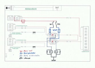

Der Duster II wird die typischen Dacia Lichtschalterprobleme nicht bekommen. Er hat ein Licht/Scheibenwischer Steuergerät mit Relaisbestückung.
Vielleicht müssen in diesem Steuergerät nur Konfigurationen geändert werden, damit es wie beim Clio IV funktioniert. Beim Duster II wird die Steuerung nur für die Lichtautomatik benutzt, obwohl dort auch die Wischer-Regensensorfunktion und das Kurvenlicht gesteuert werden kann.
