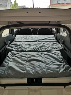

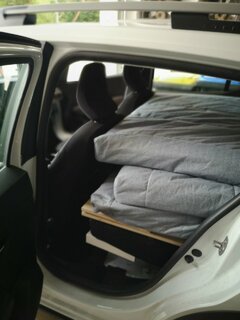

Danke für die Inspiration @gerhaf !!!! Hab jetz auch sowas (ähnliches) eingebaut und kann's kaum glauben, dass es möglich ist als 1,73m Frau gemütlich in dem kleinen Auto zu schlafen :D

Was nicht so schön ist, sind die pessimistischen Beiträge hier. Es sollte doch jedem klar sein, daß das keine Urlaubsvariante sondern eine Kurztripvariante darstellt. So wie wir am letzten WE. Samstag das Bett rein und ab bis Sonntag.
Es geht doch am Ende darum, daß man dem ganzen Alltagswahnsinn mal Tschüss sagt und sich hier ein klein Stück Freiheit erbaut.

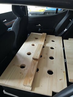

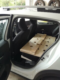

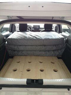

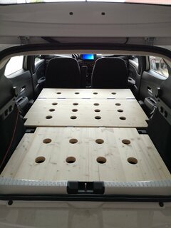

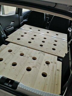

So bitte, und fertig ist es!
Ein wenig angepasst für den Sandero 3.
Morgen geht's damit schon raus wir freuen uns riesig!
Danke nochmal für die Grundidee!

Gut gemacht, hab sowas sogar im smart fortwo gehabt mit 2 Meter Länge Liegefläche, bis unters Armaturenbrett, alles ist möglich

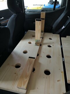

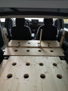

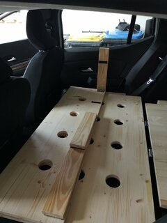

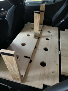

Mußt du die drei klappbaren Stützen am vordersten Teil vor dem hochklappen einklappen, oder passen die neben bzw. zwischen den Sitzen ausgeklappt vorbei?
Hi
Sie passen nicht vorbei an den Sitzen..
Man muss die kopfstütze aufklappen, dann den mittleren Teil etwas hoch heben, sodass der Kopfteil niedriger ist. Dann kann man die stützen aufklappen und in die schienen reinstellen.
Damit die stützen nicht von alleine auffallen hab ich sie mit Klettverschluss befestigt.
