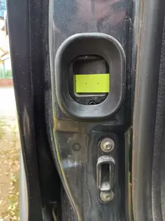

Auch wenn hier vom TE keine Rückmeldung mehr kommt, wollte ich doch mal wissen wie es zum beschriebenen Fehler kommen kann: Wenn ich die Kontakte der Schiebetürverriegelung abklebe ...
... funktioniert die Zentralverriegelung wie gewohnt, nur die Schiebetür bleibt außen vor. Man kann sie also am Hebel innen manuell ver- und entriegeln, beim Betätigen der Zentralverriegelung ändert sich daran nichts, für die übrigen Türen tut die Zentralverriegelung aber ihren Dienst, unbeeinträchtigt von dem Fehler.
Also ist wohl beim Dokker des TE-Vaters der Stellmotor kaputt oder ein Kabel/Kontakt dafür unterbrochen.
