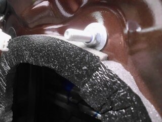

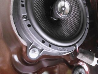

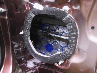

Ich habe mir über LZ- Parts die Focal IFR 130-2 für hinten und für vorn die Focal IFR 165-2 geholt.
Ein wenig Basteln musst Du trotzdem, die Lautsprecherstecker passen zwar 1:1 dran, aber die Lautsprecher sind an die Tür genietet, müssen also ausgebohrt werden.
Da ich bei meinem nicht wusste, wie lange ich das Auto haben werde und dann die Lautsprecher mitnehme zum nächsten und dafür die originalen Tröten wieder reinsetzte habe ich mit Stehbolzen gearbeitet. So spare ich mir das ausbohren und neu nieten dann einmal. Den kleinen Spalt, der dabei entstanden ist, musste natürlich abgedichtet werden. Da ich aber die Türen eh komplett gedämmt habe war das dann auch kein Hit mehr.
Anbei ein paar Bilder damit siehst, was ich meine .

Sicher gibt es auch andere Möglichkeiten, das professioneller zu machen, ich wollte aber eine schnelle Lösung, die einfach Rückbaubar ist und für meine Bedürfnisse voll ausreicht, alter Ossi halt :D:D:D

Vielen Dank, womit hast du deine Türen gedämmt und bringt es etwas ??
Würde mich über einen Tipp sehr freuen !!
Ich hatte mal einen alten offenen Ford Transit Transporter/Diesel,
Diese hatte ich auch versucht mit teuren, schweren Dämmplatten zu dämmen, hat nicht wirklich viel gebracht.
Ich habe meinen ganzen Wagen, sprich Türen, kompletten Fussboden und das Dach mit Alubutyl gedämmt, die Türen noch zusätzlich mit Dämmschaummatten.Am meisten brachte es, als die Türen fertig waren, auf Autobahnen wird es dann bedeutend leiser, grad vorbeifahrende andere PKW oder LKW sind viel leiser, das Rauschen bei seitlichen Begrenzungen geht ebenfalls deutlich zurück.
Von diesen steifen Matten halte ich nicht viel, Alubutyl lässt sich glaub ich viel besser verarbeiten. Ich habe 2mm starkes Material in Türen und Dach drinnen, am Boden und Kofferraum habe ich 2,5 mm starkes Material verwendet. Insgesamt hatte ich 60 kg gekauft, und habe nur kleine Reste über. Bis auf kleine störende Windgeräusche im Bereich der Türen bin ich mit meinem Projekt fertig und auch zufrieden, habe das auch das erste Mal gemacht an einem Auto.
Wie gesagt, im Türbereich der A- Säule bin ich noch am probieren mit Dämmschaumstreifen .Die Holme innen mit Dämmwolle ruhig zu stellen brachte leider nicht den gewünschten Erfolg.
