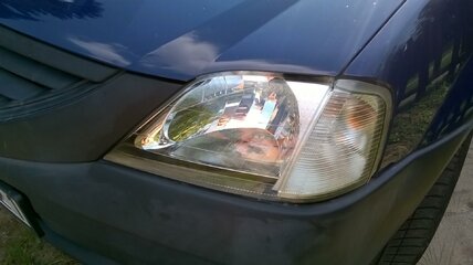

Ich habe meine völlig vergilbten Scheinwerfergläser (siehe vorherige Seite) jetzt doch mit der Paste von Presto poliert (teilweise aus Neugier, es war so aber auch einfacher und billiger). Die Scheinwerfer schauen jetzt nach ca. einer Stunde Arbeit fast wie neu aus. Ich bin zufrieden...
Werden wir sehen, wie schnell die wieder ermatten werden.
