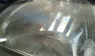

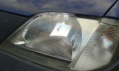

So schaut es bei mir aus.
Oben wird es matt, und in der Mitte kommt eine Beschichtung oder Klarlack runter.
Du hast zwei günstige Möglichkeiten:
1. Kauf dir eine Tube Kratzerpolierpaste für Motorradvisiere oder Handydisplays (ist halt mengenmäßig teuerer), damit sollte das Thema erledigt sein, dauert zeitlich halt etwas, weil Handarbeit.
2. Nimm Menzerna 4000, eine Hochglanzpolierpaste für Maschinenpolitur. Wenn du keine Maschine dazu hast, geht auch zur Not eine regelbare Bohrmaschine oder regelbare Flex. Die Umdrehungsgeschwindigkeit sollte zwischen 1000 bis 1400 Touren liegen. Teller für Klettpads (die sind aus Schaumstoff) gibts als Set im Internet, eine Maschine, wenn sie nicht gerade eine Exzenter sein soll, ab etwa 40,-- € ebenso.
Dabei nicht drücken!! Polieren bedeutet, wer in seinem Job mit Polieren schon zu tun hatte, hohe Geschwindigkeiten und wenig Druck, nicht umgekehrt.
Die Menzerna 4000 ist eine reine Finishing-Polierpaste. Da der Lack bei Dacia ja bekanntlich recht "ökonomisch" aufgetragen würde, wollte ich eine Paste, die poliert, dabei aber wenig abträgt (Polieren ist eine Oberflächenverdichtung unter geringstfügiger Materialabtragung, theoretisch nach Lehrbuch, aber nur theoretisch, gar keiner Abtragung) und genau das macht auch die 4000er Körnung. Sie verdichtet wieder die Oberfläche zum Spiegelglanz.
Der Lack unseres Sandero hat nach 5 Jahren wieder satten Spiegelglanz und das sollten die Schweinwerfergläser durch die Menzerna auch wieder haben.
