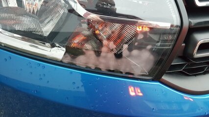

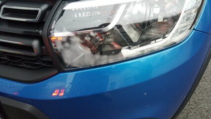

Hallo ich bin der neue und hab direkt eine Frage.
Mein sandero 10 Monate jung vor knapp 2 Wochen gekauft hat immer mal wieder die Scheinwerfer beschlagen. Ich zur Werkstatt hin. Die schickten mich wieder weg. Solange sich keine Tropfen bilden interessiert das dort niemanden. Kein garantiefall. Kann doch nicht sein oder?
Ein Scheinwerfer ist nicht luftdicht!
Garage/Straße/Öffentliche-Tiefgarage immer unterschiedliche Luftfeuchtigkeit....
Dann ein wenig kälter und schon ist er beschlagen. Is 'normal', jedenfalls in dem Ausmaß.
Ein Scheinwerfer darf auch nicht ganz luftdicht sein.
Er muss eine Be- und Entlüftung haben damit die normale Luftfeuchte entweichen kann. Das tut sie normalerweise
wenn die Scheinwerfer eingeschaltet sind.
Bei eingeschalteten Scheinwerfern kann eine enorme Wärmeentwicklung entstehen. Und auch diese muss entweichen
können.
Über das "normale Mass" was an Beschlag noch zu vertreten ist, wird aber häufiger gestritten.
Früher hatte man keine Klarglas Scheinwerfer,da hat man das nicht gesehen. Auch am Tage mal länger mir eingeschalteten Scheinwerfern fahren,dann verdunstet das wieder.
Wenn kein Goldfisch in dem Scheinwerfer schwimmt, ist alles im grünen Bereich. :veryangry::loveeyes:
