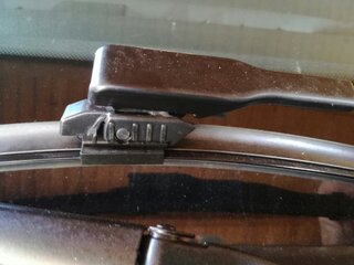

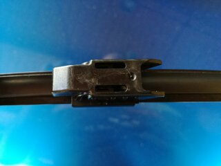

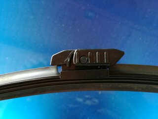

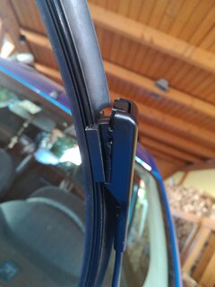

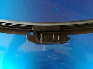

Ich stell mal ein paar Bilder rein:
Gesendet von meinem HUAWEI VNS-L31 mit Tapatalk
Mit´m Handy hat´s nicht geklappt, hier die Fotos:
Zur not die alten Wischerarme bestellen und damit die klassischen Aerotwin nutzen können?
Die Idee hatte ich auch schon. Sollten ja eigentlich passen.
Nur was die kosten ist die Frage. :huh:
Also ich finde die neuen Wischer an meinem Lodgy jetzt gar nicht so unterirdisch wie die am alten, von daher warte ich einfach weiter bis Bosch mit was rauskommt.
Gesendet von iPhone mit Tapatalk
Ich tausche meine neuwertigen "alten" Dokker/Lodgy Wischerarme gern gegen die neue Ausführung.
Die Idee hatte ich auch schon. Sollten ja eigentlich passen. Nur was die kosten ist die Frage.
Links = 288812261R
Rechts = 2888609 26R
Neu ca. 35,- / 35,-
Gibt es sicher auch schon gebraucht viel günstiger.;)
(bzw. gratis bei Daniel)

Die Beschreibung auf der Schachtel müsste z.B. beim Dokker 07.12 --> 12.15 heissen, denn seit 2016 werden Dokker mit andern Wischarmen ausgeliefert und da können die von Dir gezeigten Blätter für die sogenannte Hook-Type-Arme nicht mehr montiert werden.
Und was wir hier suchen sind nun Wischerblätter für die neuen Dokker/Lodgys.
Habe gerade gesehen, dass der aktuelle Renault Captur genau das gleiche System hat.
Damit sollte die Chance steigen, bald auf dem Zubehörmarkt welche zu bekommen...
Passt, wenn die Fahrgestellnummer mit UU1JS, UU18S oder UU10S beginnt.
