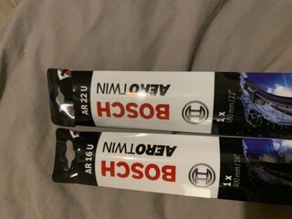

Hallo, peinlich aber war ich hab heute Scheibenwischer gekauft. Laut der Liste/Tabelle von Bosch (die dort auslag) sollte ich einmal AR16U und AR22U nehmen... nun ist es so das die für eine Haken Montage gedacht sind. Der Dokker jedoch so komisch geklickte Wischer hat. Ich muss erhlich gestehen das ich bislang bloß so Autos hatte mit so einem Haken. Hab ich die Liste falsch gelesen oder ist die Liste nicht aktuell gewesen da stand iwie ab BJ 2015.
Kann mir jemand sagen welche Modelle ich brauche?

Sieh dir mal in dem verlinkten Beitrag an, ob es die passende Scheibenwischeraufnahme ist.
Scheibenwischer
Eigentlich sollte es Bosch Aerotwin A109S sein.
Habe nun die Bosch Aerotwin A312S vom Duster ab 12.2016 mit 600mm/450mm an meinen Dokker (Bj. 2020) montiert und bin super zufrieden.

Habe bei Ebay Ersatzscheibenwischer bestellt, die ausdrücklich für Dacia Dokker 1,6 75kw Bj. 2018 angeboten wurden.
Scheibenwischer 2 x PREMIUM Aero Soft FLAT FLEX 22"/16" 550/400mm für | eBay
Dabei überlesen, dass da "nur für Hakenaufnahme" stand.
Passen also nicht an die vorhandenen Arme:
YouTube Video
Meine Frage an gut informierte Kreise: hat es zwischen 4/15 und 12/19 bei 1,6 75kw Dokkern Scheibenwischerarme mit Hakenaufnahme gegeben?
Mein Dokker BJ 04/2016 hat keine Hakenaufnahme, er hat die neuen Aufnahmen.
Die altbewährten Aufnahmen des Wischers mit dem U -förmigen Ende nennt sich Hakenaufnahme, das andere
System mit dem flachen Ende und kleinem 4 kant Loch nennt sich Bajonettaufnahme....
