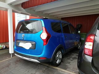

Da sich die Kinder dauernd beschwert haben dass sie geblendet werden haben wir die Scheiben jetzt auch tönen lassen. Selber machen ist nix für mich, bin bei sowas ziemlich talentfrei. Hat jetzt 245 € gekostet.
