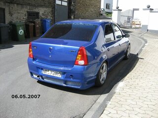

Mir geht's im Speziellen um die Heckscheibe. Im Gegensatz zum MCV oder auch anderen Dacia-Reihen ist ja bei der Limo die dritte Bremsleuchte innen angebracht. Muss beim Folieren dieser Bereich eigentlich ausgeschnitten werden? Ansonsten würde das doch wie eine Tönung der Leuchten wirken und die ist ja meines Wissens nach verboten. Schöner wär's natürlich ohne Ausschnitt. Ich habe in der Galerie unseres Forums zwei Limos gefunden, die anscheinend auch die Heckscheibe foliert haben und da kann ich keinen extra Ausschnitt der Tönungsfolie erkennen. Hier mal die Bilder der beiden Fahrzeuge:
Das ist die Limo, PH1 von "Dacia-Sport-Logan"

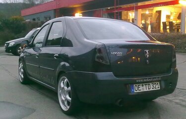

Noch ein PH1 von "CHEEZUS CRAIZT":

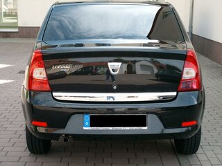

Und hier ein Bild PH2 von "Dacia Kalle":

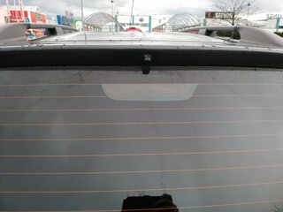

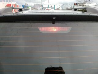

Am Logan MCV gibt es auch eine dritte Leuchte innen...
Bei mir wurde die vom folierer ausgespart
(Wenn ich es nicht vergesse kann ich heute Nachmittag gern ein Foto davon machen)
Das wäre schön, wenn Du von der Aussparung der dritten Bremsleuchte ein Foto machen könntest.
Ich hatte für den MCV II ein fertiges Folienset direkt zum Fahrzeug bestellt.
Da war die 3.Bremsleuchte auch ausgespart.:)
Auf dem Bild sieht's schief aus...ist aber gerade
Nebenbei tiefergelegt sieht auch gut aus... (Habe gerade 200kg Spielsand im Kofferraum)
Ja habe ich gleich vom Autohaus machen lassen
Aber ich glaube ich bin im falschen thread... Die Bilder hatte ich nur wegen der Heckleuchte gemacht
Früher durfte man den Bereich der dritten Bremsleuchte mit folieren. Aber das hat sich irgendwann geändert und ist somit jetzt verboten.
Für die Optik ein großer Verlust, für die Sicherheit ein großer Gewinn.
