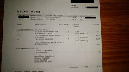

Hi!
So.
Gestern ist mein Update gekommen.
Der erste (kurze) Eindruck ist, der Wagen läuft ausgeglichener.
Das Knurren hat sich beruhigt. Das hohe Standgas scheint weg zu sein. Das "Gashalten" auch.
Mit Gas läuft er jetzt wie vorher mit Benzin.
Auf Benzin beschleunigt er etwas besser.
Mit Gas geht der 2.Gang mühelos bis Tacho 85. Auf einmal komme ich in den Drehzahlbereich über 4500 Up/m, was vorher nur schwer/schlecht ging.
Sollte noch etwas entscheidentes dazu kommen, melde ich mich.
Tchüß. Jens
