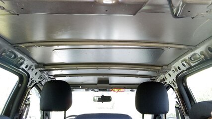

Ja, kann nur vom Antennenfuß kommen.
Von da aus tropft das Wasser auf die Rückseite des Himmels und läuft dort zur Seite, wo es irgendwo austritt.
War bei unserem MCV auch schon.
Das Wasser kann von überall herkommen, Wasser sucht seinen Weg.
Würde wie schon beschrieben bei der Innenleuchte die leicht zu entfernen ist den Antennenfuß auf Dichtigkeit überprüfen.
In dieser Aussparung ist die Antenne befestigt.
