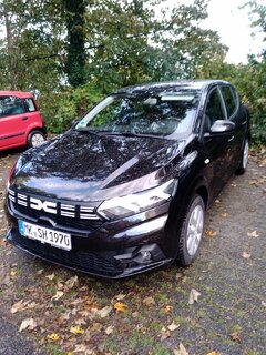

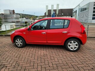

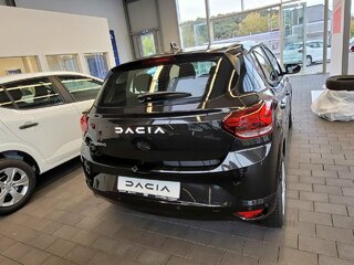

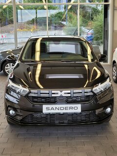

Gestern war es soweit. nach 13 Jahren Sandero 1 nun den Sandero TCe 90 CVT. Am alten war nie was dran außer das der Lack echt gelitten hat, durch Nachbarn und Hagelschäden (100.000km seit einer Woche). Bestellt hab ich den neuen am 10.6., das wurde am nächsten Tag vom Werk angenommen. Gebaut am 29.9. umgehend auf den Weg gemacht und war insgesamt nach rund 18 Wochen in Deutschland, also bis zur Übergabe keine 5 Monate gedauert. Die Händlerin vom Autohaus Pape in Iserlohn war jederzeit ansprechbar, ich durfte auch immer wieder mal mit auf ihren PC schauen um zu sehen wie der Plan vom Dacia Werk ist, also können das eure Händler auch, haben vielleicht nur keinen Bock. Das Auto fährt super, kein Ruckeln, kein Schalten spürbar. Beim Auffahren auf die Autobahn gibt er alles und zieht an einigen vorbei. Die Farbe ist Perlmutt-Schwarz und ne kleine Haifischantenne hab ich mir auch gegönnt. Felgen gibt's später wenn die Sommerreifen wieder drauf kommen.

Ach, dann hatten wir die gleiche Verkäuferin :) Steht deine Haifischantenne auch leicht schief, also nicht ganz exakt zur Fahrtrichtung? Mir hatte der Meister gesagt, das wäre bei allen so, da das Loch im Dachblech es nicht anders hergäbe.
Meine sitzt kerzengerade. Sie war leicht schief montiert, hat sich aber ohne Kraftaufwand durch leichtes drehen richten lassen.
