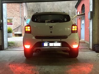

Fahrzeuge für den Linksverkehr haben normalerweise die Nebelschlussleuchte auf der linken Seite.
Beim Sandero 2 Phase 2 sitzt die NSL im Stoßfänger unten.
Für rechts gelenkte Fahrzeuge befindet sich auch eine NSL rechts unten im Stoßfänger. Diese ist bei links gelenkten Fahrzeugen nicht in Betrieb. Die Linkslenker Leuchte auf der rechten Seite ist identisch mit der Version für Rechtslenker, jedoch ist die Öffnung für das Leuchtmittel verschlossen.
Ich habe einfach das Prinzip der Leuchte von der linken Seite Kopiert und eine Fassung in die unbelegte Leuchte eingebaut.
Ich habe mit einem Kegelbohrer ein Loch für eine Fassung gebohrt und habe mit einer Feile die Ausklinkungen füt die Befestigungsnasen an der Fassung ausgearbeitet.
Dann habe ich noch die Leitung von der linken zur neuen rechten NSL verlängert und fretig.
Der Ausbau der Leuchte ist etwas schwierig, da eigentlich erst die Leuchte in einen Halter eingebaut wird, dieser wird dann in den Stoßfänger gebaut, dann wird die schwarze untere Kunststoffleichte darüber gebaut, und dann noch der Stepway Radlauf drüber... Mit ein bisschen Fummelei bekommt man sie aber ausgebaut...

Stehe (wegen leichtem Heckschaden) auch vor dem Entschluß gleich die zweite Leuchte in Betrieb zu nehmen. Hat jemand einen Tipp wo die Birnenhalterung zu bekommen ist bzw. welche Teilenummer ich zu suchen habe?
Ob der Preis böse ist mag eigentlich jeder selbst entscheiden, aber 38,29 für den Lampenträger einer 24,31 teuren Original-Leuchte ist selbst für die Kaltenkirchener eine ordentliche Hausnummer.
