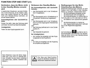

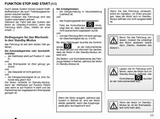

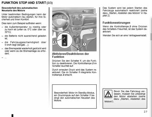

Ich habe manchmal Problem mit Start & Stop.
An der Ampel Gang raus, Bremse drücken und Kupplung loslassen.
Manchmal geht der Motor aber nicht aus.
Mache ich was falsch ? :(
Du machst nichts falsch, wenn bestimmte Bedingungen nicht erfüllt sind, schaltet der Motor nicht ab.
z.B. Motortemperatur/ Batterieladungszustand/...
Ich habe den Abschnitt aus der Bedienungsanleitung mal angefügt.
