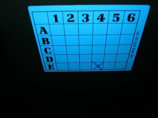

Hättest du mal ein Bild von dem Schalter und wo er sitzt ? Müsste doch mein Lodgy auch haben?
Wie viel blaue Aufkleber mit wie viel Kreuzen findest du denn in deinem Motorraum?

Vollzug erkennbar an: Blauer Aufkleber am vorderen Stoßdämpfer, bei dem das Feld A2 angekreuzt ist.
Produktionszeitraum: 17.09. bis 04.12.2015
Unser Auto wurde genau zu dieser Zeit produziert, ist aber laut Händler nicht betroffen (wurde mir auf Nachfrage so bei der Inspektion gesagt: es wird eine Abfrage anhand der Fahrgestellnummer gemacht; und wenn da nichts steht, ist alles im grünen Bereich). Durchaus möglich oder soll ich mißtrauisch sein?
