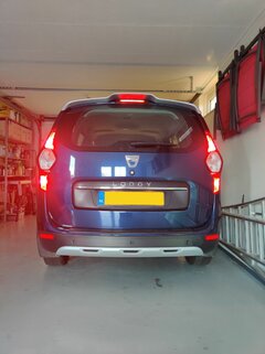

pff ... Dann ist es hier in den Niederlanden einfacher! Ich habe die zweite Nebelschlussleuchte funktionsfähig gemacht bei meiner 2017er Lodgy. Dann habe ich die beiden Nebelschlussleuchten mittels Dioden mit den Bremslichtern kombiniert. Also jetzt habe ich 5 Bremslichter! War kein Problem mit dem TÜV.
Ich habe auch das zweite Rückfahrlicht funktionsfähig gemacht. Immerhin geben zwei Lampen mehr Licht als eine Lampe.
Aber jetzt möchte ich die normalen Rücklichter mit Verzögerung von einige seconden einschalten. Vom mir durfen die immer aufleuchten, egal ob ich mit Tagfahrlicht oder mit normaler Beleuchtung fahre.
Die Frage ist, wie ich das am besten ändern kann. Hat jemand eine Idee dazu? Vielleicht die normalen Rücklichter auch mit dioden an einen zeitschalter verbinden oder gibt's ein bessere Lösung?
