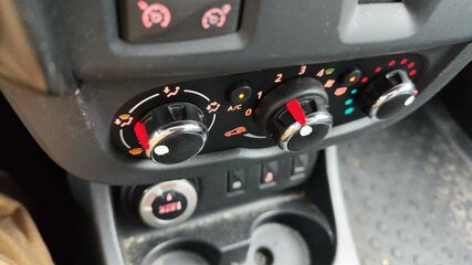

Bin vorhin vom Arzt gekommen und meine Hintermänner haben mich wild angeblinkt.
Ich also nächste Abstellmöglichkeit raus und gesehen, dass meine Rücklichter dunkel (aus) waren, obwohl ich das Licht eingeschaltet hatte.
Das es dunkel war und ich so nicht weiter fahren konnte, hab ich den ADAC geholt und der hat mal das Steuergerät stromlos gestellt, aber das brachte auch nichts.
Mir ist aber auch dann aufgefallen, dass die komplette Mittelkonsole dunkel war (alle Schalter waren nicht beleuchtet).

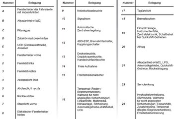

Dachte da an eine Sicherung als Fehler, aber den Plan, den der ADAC da hatte, war nicht ganz korrekt (gibt ja da leider verschiedene).
Er hätte die defekte Sicherung auch nach altem Plan finden können.

Tachobeleuchtung geht aber, es sind nur die Schalter die dunkel sind.

Ach... der Plan, den er hatte ist auch der, der in meinem Bedienugshandbuch drin steht.
Nur der stimmt nicht mit der Realität überein.

Dein Plan stimmt genau Standlicht hinten 6 und Standlicht vorn auf 7 und Fahrzeug mit S&S.
Man muss ihn nur anwenden und die Sicherung 6 kontrollieren. Ich verstehe nicht, warum der Pannenhelfer das nicht kontrolliert hat?
Ah. Ok. Jetzt habs ichs nochmal verstanden.
Also würde dann die Schalterbeleuchtung auch auf der 6 liegen (hab ja ein S&S)
Somit dürfte allein die Sicherung 6 defekt sein.
