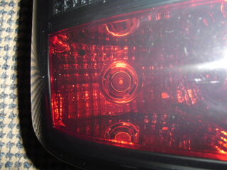

habe da ein Problem mit den von mir aus dem Internet gekauften LED Rückleuchten. Habe sie eingebaut,doch leider geht weder das Blinklicht,die Nebelschlußleuchte noch der Rückfahrscheinwerfer. Einzig das obere Rücklicht leuchtet. Wenn ich blinke gehen die vorderen und seitlichen Blinker,nur wesentlich schneller! Im Netz werden diese als kompatibel angeboten. Ich kann mir nicht vorstellen,daß diese schon Defekt sind. Hatte schon jemand ähnliche Probleme?
Gruß Heiko

Klingt vielleicht komisch, hab ich aber schon irgendwo mal gelesen: Sind denn Glühlampen drin? Das sind ja nur Teil-LED-Leuchten und möglicherweise werden sie ohne Standardleuchtmittel geliefert.
Genau so ist das.
Die Blinklichter, Nebelschlussleuchte und Rückfahlicht sind Glühlampen, welche erst eingebsetzt werden müssen (aus den original Leuchte rausnehmen und dort einbuen),
Dann funktioniert die Sache auch, wie sie soll.

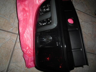

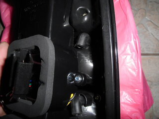

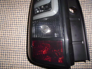

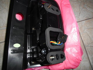

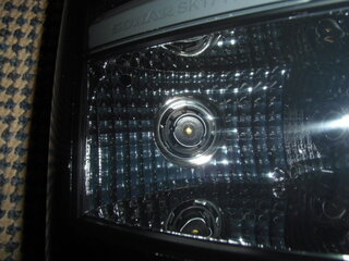

vielen Dank für die Hinweise, es handelt sich wirklich um Voll LED Rückleuchten (siehe Bilder). Vielleicht hat ja doch noch jemand eine Idee was man machen kann, oder woran es liegt?
Gruß Heiko
